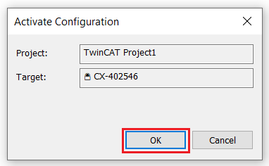

Ein neues Dialogfenster „Activate Configuration“ öffnet sich.
Konfiguration aktivieren 2:
Mit OK bestätigen
Ihre Konfiguration ist nun aktiviert.
