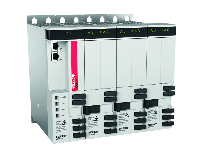

Verwendete Komponenten
AX8000 Multiachs-Servosystem
Wahlweise mit Einspeisemodul
- AX8620-0000 Einspeisemodul 20 A DC
- AX8640-0000 Einspeisemodul 40 A DC
- AX8525-0000 Kombinationsmodul 80 A DC
- AX8540-0000 Kombinationsmodul 80 A DC

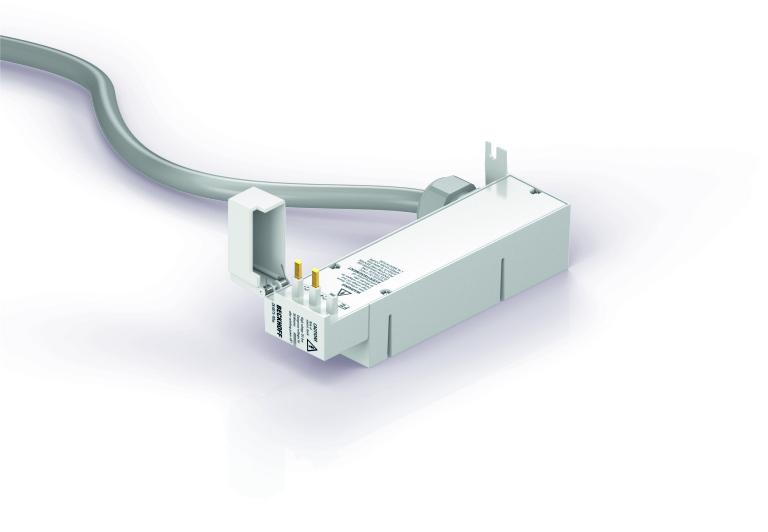

Zwischenkreisanbindung
abhängig vom verwendeten Einspeisemodul:
- AX8620: ZK4875-9004-xxxx DC-Verbindungsleitung
- AX8640: ZK4875-9007-xxxx DC-Verbindungsleitung
- AX8525 / AX8540: Zwei-Draht-Verbindung direkt vom Kombinationsmodul

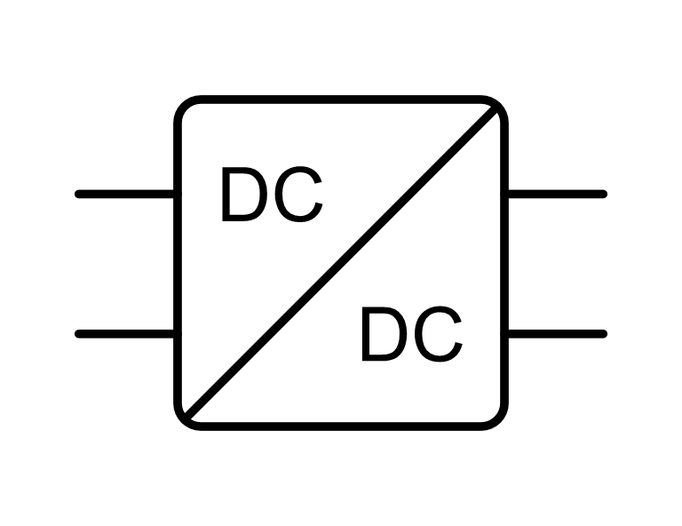

DC/DC-Wandler
Eingangsspannung: 320…848 V DC
Ausgangsspannung: 24 V DC
z.B. Siemens SITOP PSU400M
