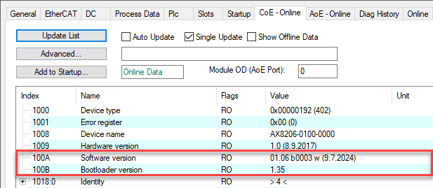

Abb.1: Abbildung: CoE-VerzeichnisDie aktuelle Firmware-Version und Bootloader-Version sind in folgenden CoE-Objekten ersichtlich:
- 100A: Software-Version
- 100B: Bootloader-Version
