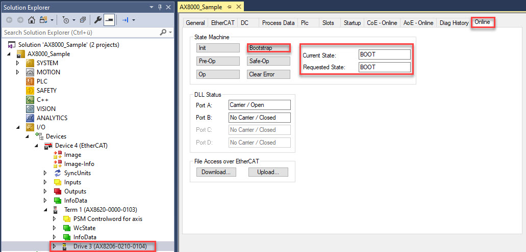

►EtherCAT-Zustand [Bootstrap] des Gerätes anfordern

►Download der erforderlichen Firmware-Version über den (FoE)-Download

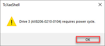

►Mit OK bestätigen
Firmware Downgrade | Firmware Version V1.07 oder höher auf (V1.03 -V1.06) 6:
Es ist keine Passwort-Eingabe notwendig.
Firmware Downgrade | Firmware Version V1.07 oder höher auf (V1.03 -V1.06) 7:
►Durchführen eines „Power cycle“
