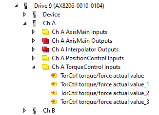

PLC-Integration 7:
►Linksklick im Solution Explorer auf „Array“-Element
PLC-Integration 8:
►Linksklick auf „Linked to“
PLC-Integration 9:
►„Sample“ auswählen und mit „OK“ bestätigen
Diese Schritte für alle „Array“-Elemente wiederholen.
Sie können jetzt das „Array“ zum Beispiel in einem „Scope“ verwenden.
