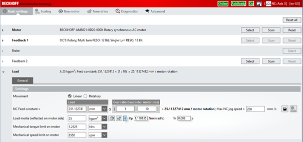

Hier wurde ein Riementrieb und ein Getriebe mit einer Untersetzung von i = 10 konfiguriert. Das Antriebsritzel hat einen Durchmesser von 80mm, die NC Feed Konstant ergibt sich wie folgt: 80mm * Pi / 10 = 25,132mm.
