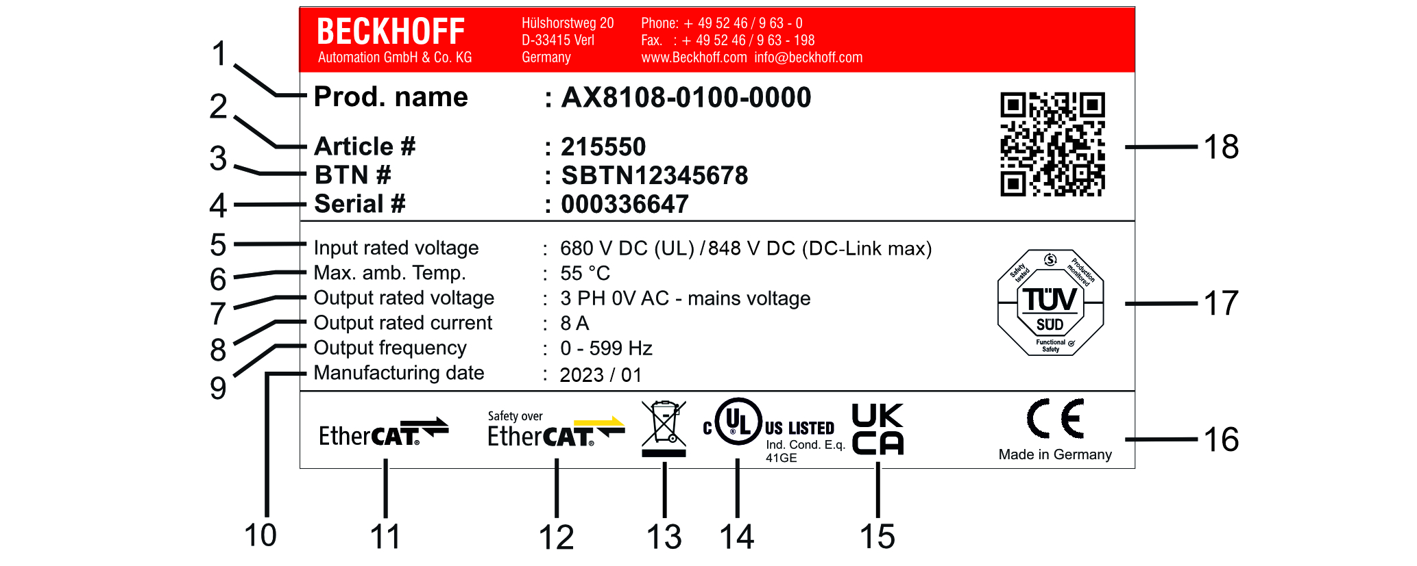

Typenschild AX81x8, AX8206
Typenschild  AX81x8, AX8206 1:
Positionsnummer
Erläuterung
1
Bestellnummer
2
Artikelnummer
3
Beckhoff-Traceability-Nummer
4
Seriennummer
5
Nenneingangsspannung
6
Maximale Umgebungstemperatur
7
Nennausgangsspannung
8
Nennausgangsstrom
9
Ausgangsfrequenzbereich
10
Herstelldatum
11
EtherCAT-Konformität
12
Safety over EtherCAT-Konformität
  • Nur Bestellbezeichnung AX8xxx-x1xx und AX8xxx-x2xx
13
Entsorgung nach WEEE-Richtlinie
14
cULus-Zulassung
15
UKCA-Konformität
16
CE-Konformität
17
TÜV-Zertifizierung
18
Data-Matrix Code
