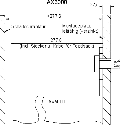

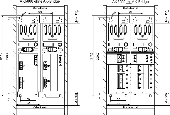

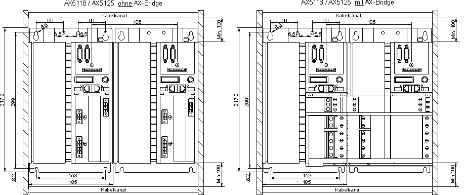

      • Montieren Sie den Servoverstärker immer vertikal.
      • Sorgen Sie für eine ausreichende Belüftung des Servoverstärkers. Die zulässigen Umgebungsbedingungen finden Sie im Kapitel „Technische Daten“.
      • Halten Sie die erforderlichen Abstände (siehe nachfolgende Skizzen) unbedingt ein.
      Montagebeispiele
      Mechanische Installation 1:
      Mechanische Installation 2:
      Mechanische Installation 3:
