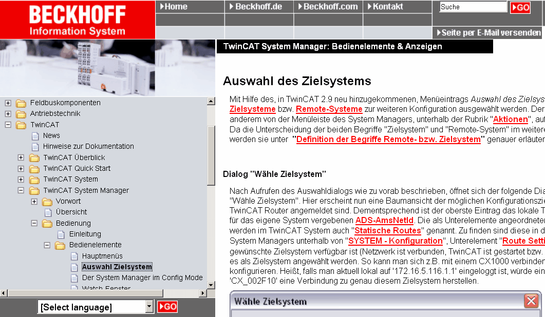

Sie befinden sich an einem anderen Ort und haben keinen direkten Zugang auf den Steuerungsrechner. Dann können Sie ein Firmware-Update auch über eine in der IT-Welt übliche Remote-Verbindung (VPN-Tunnel mit Remote-Desktop, VNC usw.) auf dem Steuerungsrechner durchführen. Achten Sie bitte bei der Remote-Verbindung darauf, dass die Firewall entsprechend konfiguriert ist und das Sie über die notwendigen Rechte verfügen. Nach dem Aufbau der Remote-Verbindung können Sie mit dem nächsten Kapitel „Update durchführen“ fortfahren.
Remote-Zugriff per ADS
Sie befinden sich an einem anderen Ort und haben keinen direkten Zugang auf den Steuerungsrechner oder der Steuerungsrechner befindet sich in einem Reinraum oder ähnlichem. Dann können Sie ein Firmware-Update auch über einen Remote-Zugriff per ADS durchführen. Bitte lesen Sie im Online Informations-System nach, wie Sie einen Remote-Zugriff per ADS realisieren können. Anschließend können Sie mit dem Kapitel „Update durchführen“ fortfahren. Das Online Informations-System ist mehrsprachig!
