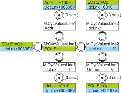

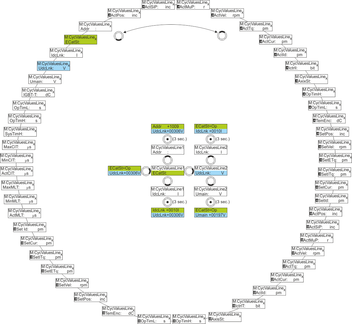

Die beiden Zeilen mit den zyklischen Werten, die auf der Standard-Anzeige abgebildet werden, sind konfigurierbar. Sie können aus einer in der Firmware hinterlegten Liste zyklische Werte auswählen, die in der Standard-Anzeige eingeblendet werden sollen. Die Vorgehensweise zum Konfigurieren der Zeile 1 und Zeile 2 ist identisch:
Übersicht (Beispiel)
Ändern der Anzeige
Ausgehend von der Standard-Anzeige drücken Sie die rechte Seite der Wippe
1x (für Zeile 1) oder 2x (für Zeile 2), die Anzeige
oder
erscheint.
Anzeige am AX5000 | Beschreibung |
| 1 = Das "M" zeigt an, dass der "Menümodus" aktiviert ist. |
Der aktuell angezeigte Wert bestimmt den Einsprungpunkt in die Liste der zyklischen Werte. Mit der unteren
oder der oberen
Seite der Wippe wechseln Sie zum nächsten zyklischen Wert. Wenn der gewünschte Wert erreicht wurde, drücken Sie die Mitte
der Wippe 3 Sekunden lang. Der Wert wird übernommen und die geänderte Standard-Anzeige wird eingeblendet.
