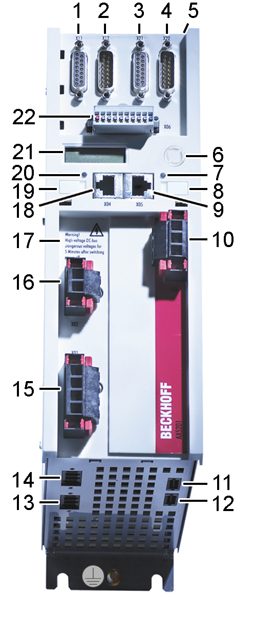

Darstellung AX5101…AX5112 und AX520x
Bei dem unten abgebildeten Servoverstärker handelt es sich um ein zweikanaliges Gerät mit max. 12 A. Elemente, die ausschließlich für den zweiten Kanal zur Verfügung stehen, sind in der Positionsbeschreibung gekennzeichnet.
Darstellung AX5101…AX5112 und AX520x 1:
Nr.
Klemme
Bezeichnung
1
X11
Feedback-Anschluss, Encoder
2
X12
Feedback-Anschluss, Resolver
3
X21
nur bei zweikanaligem Gerät:
Feedback-Anschluss, Encoder Kanal B
4
X22
Feedback-Anschluss, Resolver Kanal B
5
X3x
X4x
Optionsschacht für Safety-Karten
Optionsschacht für Erweiterungskarten
6
Navigationswippe
7
Status-LED für den EtherCAT Ausgang
8
Schild zur freien Beschriftung
9
X05
Buchse für den EtherCAT Ausgang
10
X03
Spannungsversorgung 24 V DC Eingang
11
X14
Sensor Motortemperatur, Bremse und OCT
12
X24
Sensor Motortemperatur, Bremse und OCT, Kanal B
13
X23
Motoranschluss (U, V, W, PE), Kanal B
14
X13
15
X01
Netzspannungsversorgung 100…480 V AC
16
X02
Zwischenkreis Ausgang (max. 875 V DC Spannung), Anschluss für den externen Bremswiderstand
17
Darstellung AX5101…AX5112 und AX520x 2:
GEFAHR
Max. 875 V DC Spannung an den Zwischenkreisklemmstellen (X02). Nach Abschalten des Geräts liegt noch 5 Minuten lebensgefährliche Spannung an. Wenn die Spannung unter 50 V abgesunken ist, ist ein gefahrloses Arbeiten möglich.
18
X04
Buchse für den EtherCAT Eingang
19
20
Status-LED für den EtherCAT Eingang
21
Display
22
X06
Anschluss für digitale Ein-/Ausgänge
