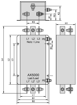

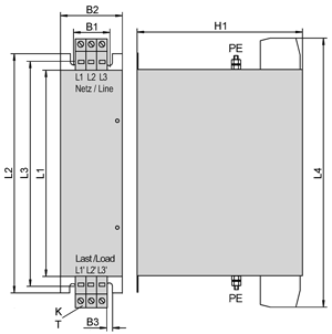

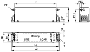

Abmessungen und Maßzeichnungen
AX2090-NF50- | |||||
Maße |
0014 |
0032 |
0063 |
0100 |
0150 |
0180 |
B1 [mm] |
38-0,3 |
35-0,3 |
40 |
45 |
60 |
180 |
B2 [mm] |
46,4 |
58 |
62 |
75 |
90 |
200 |
B3 [mm] |
Ø 4,5 |
Ø 7 |
Ø 8,5 | |||
H1 [mm] |
70 |
90 |
180 |
200 |
220 |
120 |
H2 [mm] |
1,5 |
K [mm²] |
4 |
10 |
0,6-16 |
16-50 |
35-95 |
Stromschienen |
K1 [mm] |
45 |
K2 [mm] |
86 |
K3 [mm] |
91 |
L1 [mm] |
200 |
240 |
250 |
280 |
160 | |
L2 [mm] |
231 |
265 |
280 |
290 |
320 |
310 |
L3 [mm] |
221-0,5 |
255-0,5 |
270 |
300 |
180 | |
L4 [mm] |
305 |
336 |
380 |
410 |
PE1 [mm] |
60 |
70 |
30 |
PE2 [mm] |
9 |
8 |
PE [mm²] |
M5 |
M6 |
M8 |
M10 | ||
T [Nm] |
0,5 – 0,6 |
1,2 – 1,5 |
Abbild |
Netzfilter |
AX2090-NF50-0014 |
AX2090-NF50-0063 |
AX2090-NF50-0180 |
