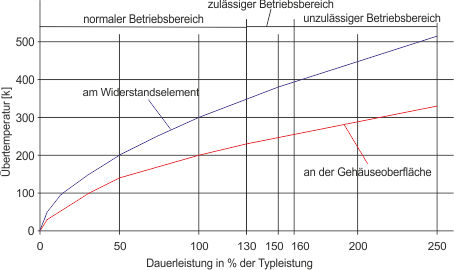

Übertemperatur und Dauerleistung bei 100% ED
Wenn Ihre Applikation eine höhere Dauerleistung als die angegebene Typleistung erfordert, so können Sie diesen Zustand realisieren, wenn eine höhere Temperatur des Bremswiderstands zulässig ist. Die unten stehende Tabelle zeigt die Entwicklung der Übertemperatur zur Dauerleistung.
Normaler Betriebsbereich, |
Zulässiger Betriebsbereich, |
Unzulässiger Betriebsbereich, |
Dieser Betriebsbereich wird für eine max. Lebensdauer bei fehlerfreiem Betrieb empfohlen. |
Dieser Betriebsbereich ist noch zulässig, hat allerdings eine kürzere Lebensdauer mit höherer Ausfallwahrscheinlichkeit zur Folge. |
In diesem Betriebsbereich besteht die Gefahr der Zerstörung des Bremswiderstands durch Überhitzung. |
Hinweis | |
Zerstörung des Bremswiderstands und der umliegenden Bauteile! Achten Sie immer auf eine ausreichende Belüftung des Bremswiderstands, es können Temperaturen über 200 °C an der Gehäuseoberfläche entstehen. |
