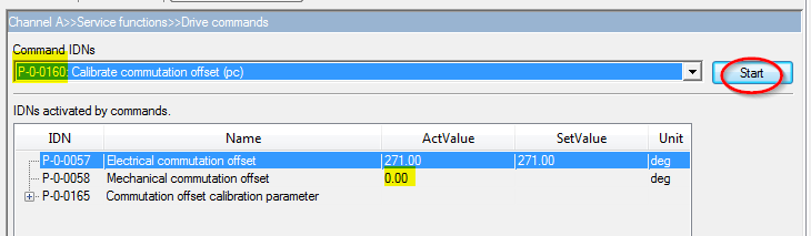

Bestimmung des mechanischen Kommutierungsoffsets 2:
1.) Führen Sie das Kommando P-0-0160 aus.
2.) Drücken Sie die Knöpfe „Download“ und „Start“. Warten Sie bis die „Suceeded to start the command“ erscheint.
3.) Sie erhalten einen neuen Wert im Parameter P-0-0058 „Mechanical commutation offset“. Merken Sie sich diesen Wert.

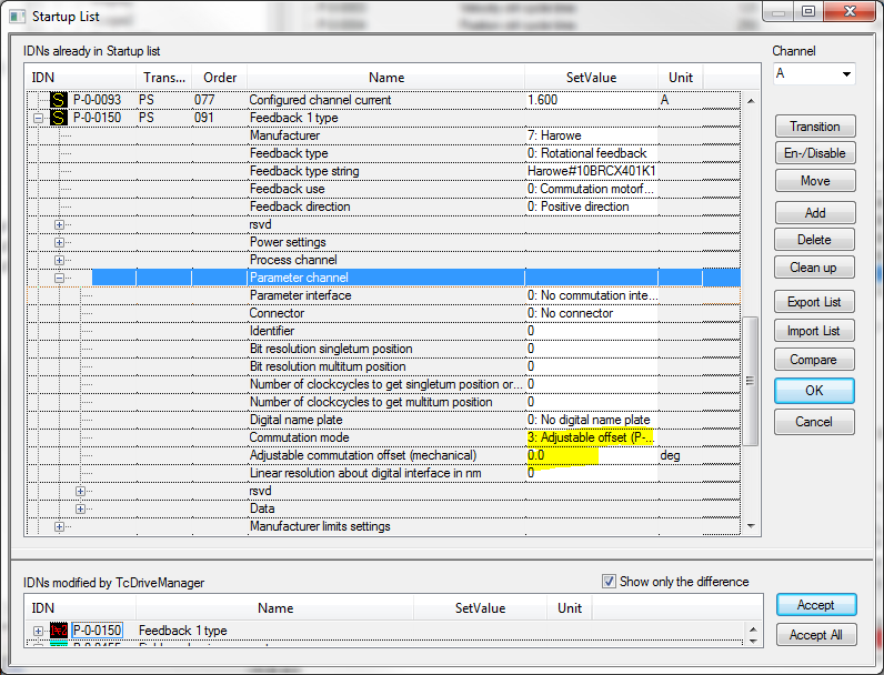

4.) Öffnen Sie die „Startup List“. Öffnen Sie die Parameterstruktur P-0-0150. Öffnen Sie „Parameter Channel“:
5.) Setzen Sie den Parameter P-0-0150 „Feedback 1 Type“ im „Commutation mode“ auf: 3 Adjustable offset.
Bestimmung des mechanischen Kommutierungsoffsets 3:
6.) Ändern Sie den Wert im P-0-0150 „Feedback 1 Type“ im „Adjustable commutation offset (mechanical)“ auf den Wert, welchen Sie vorher im Parameter P-0-0058 ausgelesen haben.
Bestätigen Sie mit OK und aktivieren Sie die Konfiguration im TwinCAT-System Manager.

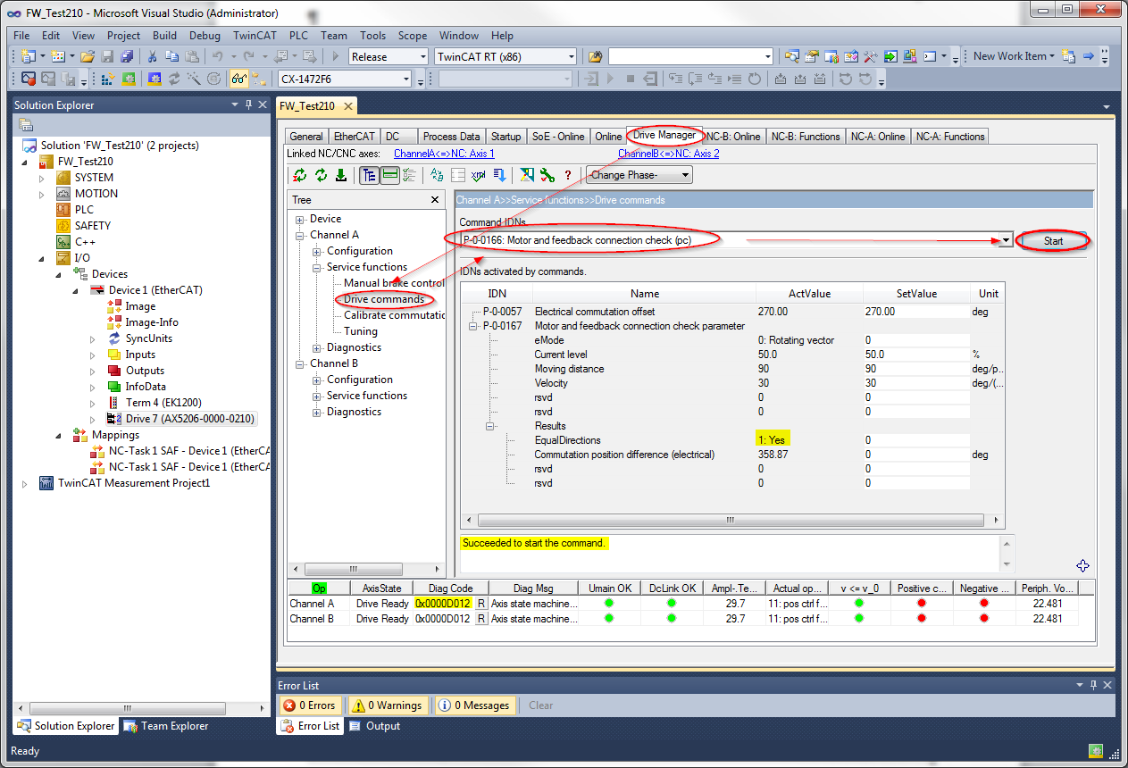

Bestimmung des mechanischen Kommutierungsoffsets 4:
7.) Wechseln Sie auf den Reiter „Drive Commands“ und führen Sie das Kommando P-0-0166 „Motor and feedback connection check“ aus.
8.) Lassen Sie die Default-Werte stehen und bestätigen Sie mit Start. Wenn die Meldung „Suceeded to start the command“ erscheint, öffnen Sie die Parameterstruktur des P-0-0167 „Results“.
„Equal direction“ muss dabei „Yes“ sein und „Commutation position difference“ muss zwischen 355° und 360° (0° … 5°) liegen.
