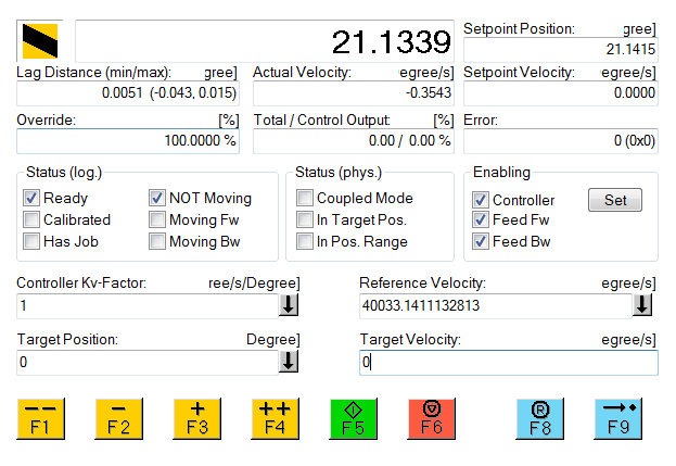

Anleitung der Handsteuerung
Sie können den Antrieb über die Schaltflächen F1 bis F9 und die Felder Target Position und Target Velocity steuern. |
Die Tabelle liefert einen kurzen Überblick über alle Funktionen des Handmodus.
Funktion |
Beschreibung |
F1 |
Rückwärts fahren mit der Geschwindigkeit Manual Velocity (Fast) |
F2 |
Rückwärts fahren mit der Geschwindigkeit Manual Velocity (Slow) |
F3 |
Vorwärts fahren mit der Geschwindigkeit Manual Velocity (Slow) |
F4 |
Vorwärts fahren mit der Geschwindigkeit Manual Velocity (Fast) |
F5 |
Starten eines direkten Fahrauftrages
F6 |
Stoppen eines direkten Fahrauftrages |
F8 |
Reset der Steuerung (wenn Handsteuerung nicht mehr reagiert) |
F9 |
Auslösen einer Referenzfahrt (siehe Dokumentation von TwinCAT) |
