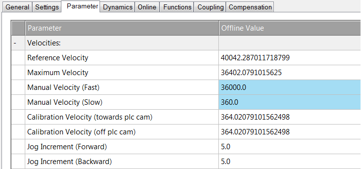

Geschwindigkeiten festlegen 4:
Einstellen der Geschwindigkeiten
Im Solution Explorer Motion → NC-Task 1 SAF → Axes → Axis 1 (6) öffnen
Zum Register Parameter (7) wechseln
Die Geschwindigkeiten entsprechend ihren Anforderungen festlegen
ACHTUNG: englische Schreibweise der Dezimalzahlen: „.“ statt „,“!
Geschwindigkeiten festlegen 5:
Die Änderung des Wertes wird durch die blaue Färbung des Feldes markiert.
Parameter
Reference Velocity
Referenzgeschwindigkeit eines analogen Verstärkers
Maximum Verlocity
Maximale Geschwindigkeit (= max. Wert des Feldes Target Velocity)
Manual Velocity (Fast)
Geschwindigkeit im Handmenü (F1 und F4)
Manual Velocity (Slow)
Geschwindigkeit im Handmenü (F2 und F3)
Calibration Velocity (towards plc cam)
Geschwindigkeit der Referenzfahrt
Calibration Velocity (off plc cam)
→ Die Geschwindigkeiten sind angepasst und werden mit der nächsten Konfiguration wirksam.
