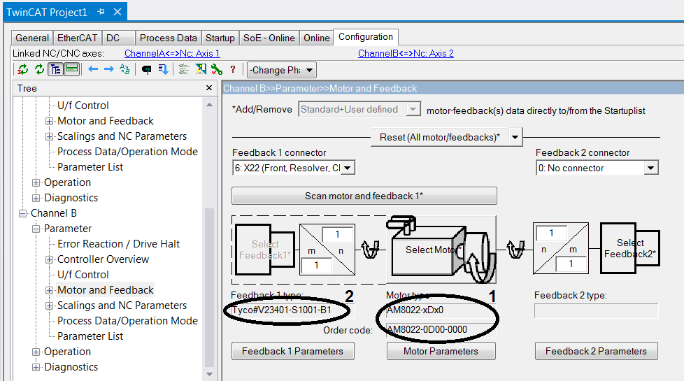

Motorentyp ohne elektronisches Typenschild bestimmen
Motorentyp ohne elektronisches Typenschild bestimmen 1:
Die Schaltfläche Select Motor betätigen, um den Motorentyp einzufügen
Es öffnet sich ein Auswahlfenster, in dem sämtliche Motoren in ihren Ausführungen und Eigenschaften aufgelistet sind.
Motorentyp ohne elektronisches Typenschild bestimmen 2:
Den Motor ihres Antriebs aus der Liste aussuchen
Die Auswahl mit OK bestätigen
Ein weiteres Fenster erscheint, in dem Sie erweiterte Einstellungen vornehmen können.
Motorentyp ohne elektronisches Typenschild bestimmen 3:
Die gewünschten Einstellungen vornehmen
Motorentyp ohne elektronisches Typenschild bestimmen 4:
Durch die Auswahl eines Motorentyps erscheint dieser im Feld Motor type (1). Da im TCDriveManager jedem Motorentyp ein zugehöriger Feedbacktyp hinterlegt ist, wird zusätzlich das Feld Feedback 1 type (2) automatisch ausgefüllt.
Motorentyp ohne elektronisches Typenschild bestimmen 5:
Wenn der Motorentyp festgelegt wird, erscheint eine weitere Abfrage nach den Parametern der Achskonfiguration.
Diese Meldung mit OK bestätigen und Sie werden zu den entsprechenden Einstellungen weitergeleitet. Siehe dazu Achskonfiguration erstellen.
→ Der Motorentyp ist festgelegt.
