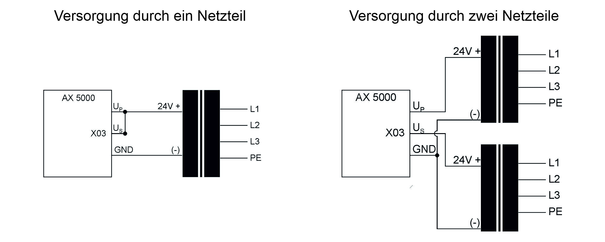

24 V DC – Anschluss an das Versorgungsnetz (X03)
Mit dem 24 V DC – Anschluss „X03“ werden Steuerelektronik und Peripherie mit Gleichspannung versorgt. Es besteht die Möglichkeit, die Steuerelektronik und die Peripherie aus zwei unterschiedlichen Spannungsquellen separat zu versorgen.
24 V DC – Anschluss an das Versorgungsnetz (X03) 1:
Hinweis
Wenn Sie nur ein Netzteil für die 24 V DC Spannungsversorgung benutzen, müssen Sie die Anschlüsse US und UP überbrücken, damit sowohl die Steuerelektronik als auch die Peripherie mit Spannung versorgt werden.
24 V DC – Anschluss an das Versorgungsnetz (X03) 2:
