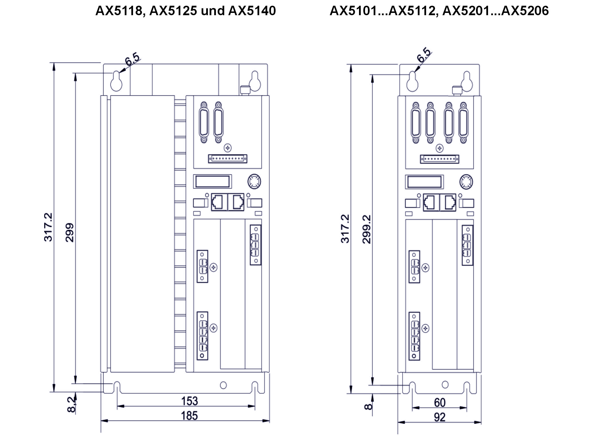

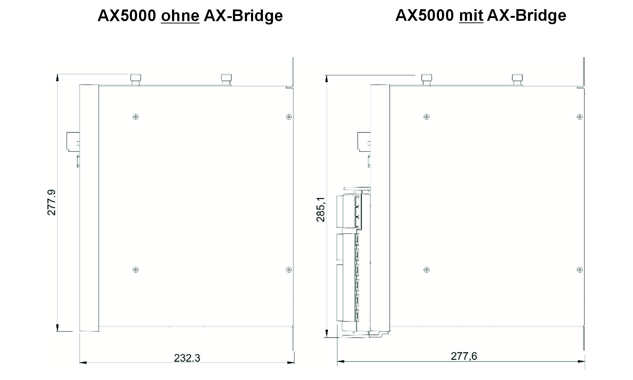

Abmessungen
Die angegebenen Maße sind reine Gerätemaße, ohne Stecker und Kabel. Die Einbaumaße für den Schaltschrankeinbau finden Sie im Kapitel „Mechanische Installation → Montagebeispiele“.
Alle Angaben in Millimeter
