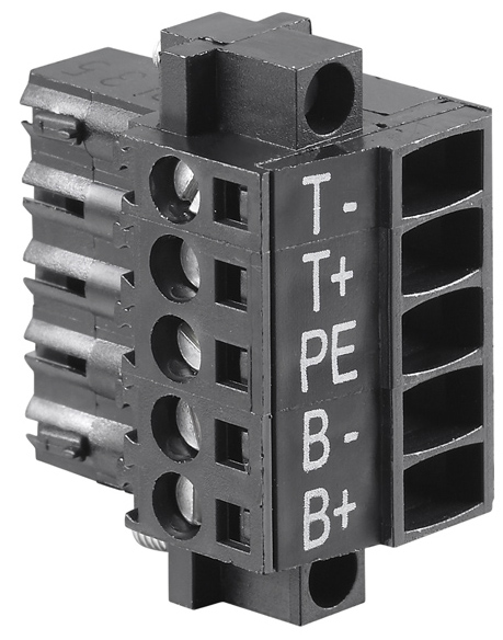

X14/X24 - Motorbremse, Thermoschutz, OCT
AX51xx und AX52xx
X14 = Kanal A, X24 = Kanal B
Anschlussbelegung für AX5000-xxxx-0000 (Hardware 1)
Klemmstelle | Anschluss | Ausgangsstrom | Leiterquerschnitt | Anzugsdrehmoment |
T- | Temp. - 1) |
| 0,2…1,5 mm² | 0,2…0,25 Nm |
T+ | Temp. + 1) |
PE | Schirm der Signalpärchen |
B- | Bremse GND |
B+ | Bremse (Up) + | max. 1,5 A |
1) Schalter, KTY 83-1xx oder KTY 84-1xx
Anschlussbelegung für AX5000-xxxx-0200 (Hardware 2)
T- | OCT – und Temperatur |
T+ | OCT + und Temperatur |
B- | Bremse GND |
B+ | Bremse (Up) + | max. 2,2 A |
