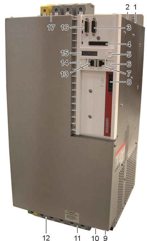

Allgemeine Übersicht AX5192 und AX5193
Allgemeine Übersicht AX5192 und AX5193 1:
Beschreibung der Positionen:
Nr
Bezeichnung
Nr
Bezeichnung
1
X4x | Optionsschacht für Erweiterungskarten
9
X14 | Sensor für Motortemperatur und Bremse
2
X3x | Optionsschacht für Safety-Card
10
X07 | Externer Bremswiderstand
3
X12 | Feedback-Anschluss, Resolver
11
Zwischenkreis Ausgang (890 V DC Spannung)
4
X06 | Anschluss für digitale Ein- / Ausgänge
12
Motoranschluss (U, V, W, PE)
5
Navigationswippe
13
X04 | Buchse für den EtherCAT Eingang
6
Beschriftungsschild
14
Beschriftungsschild
7
X05 | Buchse für den EtherCAT Ausgang
15
Display
8
X03 | Spannungsversorgung 24 V DC Eingang
16
X11 | Feedback-Anschluss, Encoder
Allgemeine Übersicht AX5192 und AX5193 2:
DANGER
890 V DC Spannung an den Zwischenkreisklemmen . Nach Abschalten des Geräts liegt noch 45 Minuten lebensgefährliche Spannung an. Wenn die Spannung unter 50 V abgesunken ist, ist ein gefahrloses Arbeiten möglich (Spannung prüfen).
17
X01 | Netzspannungsversorgung 400…480 V
