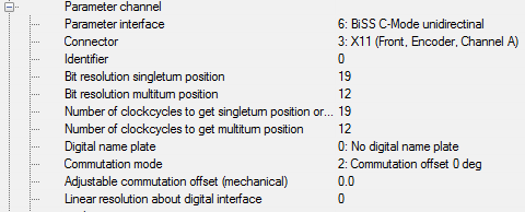

Parameter channel
Parameter | Erläuterung |
Parameterschnittstelle | 6: BISS-C-Modus unidirektional (darf nicht geändert werden!) |
Connector | Überprüfen Sie nochmals, wo Sie den Geber angeschlossen haben. |
Bezeichner | Wird nicht verwendet, belassen Sie 0. |
Bit resolution singleturn position (Bit-Auflösung für Singleturn-Position) | Für einen Drehgeber: Übernehmen Sie die Zahl der Singleturn-Bits vom Datenblatt des Gebers. Für einen Lineargeber: Anzahl der Positions-Bits. |
Bit resolution multiturn position (Bit-Auflösung für Multiturn-Position) | Für einen Drehgeber: Übernehmen Sie die Zahl der Multiturn-Bits vom Datenblatt des Gebers. Für einen Lineargeber: 16 |
Zahl der Takte zum Auslesen der Singleturn-Position oder der absoluten Position | Übernehmen Sie die Zahl vom Datenblatt des Gebers (der Wert ist gewöhnlich derselbe wie bei „Bit-Auflösung für Singleturn-Position“). |
Zahl der Takte zum Auslesen der Multiturn-Position | Für einen Drehgeber: Übernehmen Sie die Zahl vom Datenblatt des Gebers (der Wert ist gewöhnlich derselbe wie bei „Bit-Auflösung für Multiturn-Position“). Für einen Lineargeber: 0 |
Digitales Typenschild | Belassen Sie die „0: Kein digitales Typenschild“. |
Kommutierungsmodus | Wird später bei der Inbetriebnahme des Motors eingestellt |
Einstellbarer Kommutierungsoffset | Belassen Sie die 0,0: |
Linearauflösung der digitalen Schnittstelle [nm] | Für einen Drehgeber: Belassen Sie die 0,0: Für einen Lineargeber: Übernehmen Sie die Zahl aus dem Datenblatt des Gebers (in Nanometer). |
