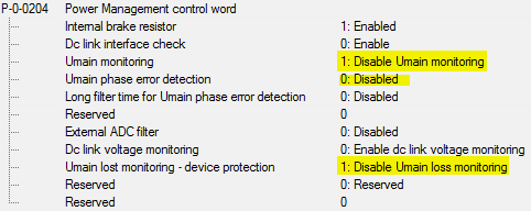

| In Power Management Control Word (P-0-0204) sind die im Folgenden markierten Einstellungen wichtig bei der Einspeisung über X02 (ab Firmware v2.10): Wichtig! Mit der Parametrierung „Disable Umain loss monitoring“ wird der Geräteschutz bezogen auf Netzspannungsunterbrechungen an X01 ausgeschaltet. Daher nur bei DC-Einspeisung an X02 die Überwachungen ausschalten. |
