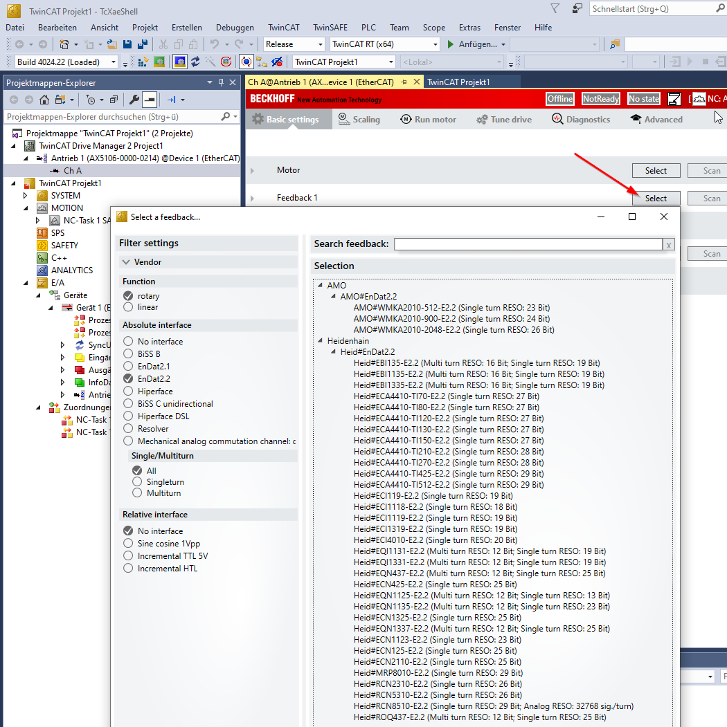

![]() | Nutzen Sie den TwinCAT 3 Drive Manager 2 Alle Arbeitsschritte in diesem Dokument beziehen sich auf die Nutzung des TE5950 | TwinCat 3 Drive Manager 2. |
Diese Anleitung geht davon aus, dass bereits ein TwinCAT-Projekt und ein Drive Manager Projekt für den Antrieb existieren. Sie beschreibt, welche Parameter für den Betrieb eines Fremdmotors eingegeben werden müssen und was sie bedeuten.
Um den AX5000 mit dem Drive Manager konfigurieren zu können, muss er eine Firmware Version ≥ 2.10 haben.
Das Motor-Feedback muss vom AX5000 unterstützt werden. Dazu können Sie sich im AX5000 Systemhandbuch informieren und im Drive Manager die Liste der Feedbacks einsehen:
