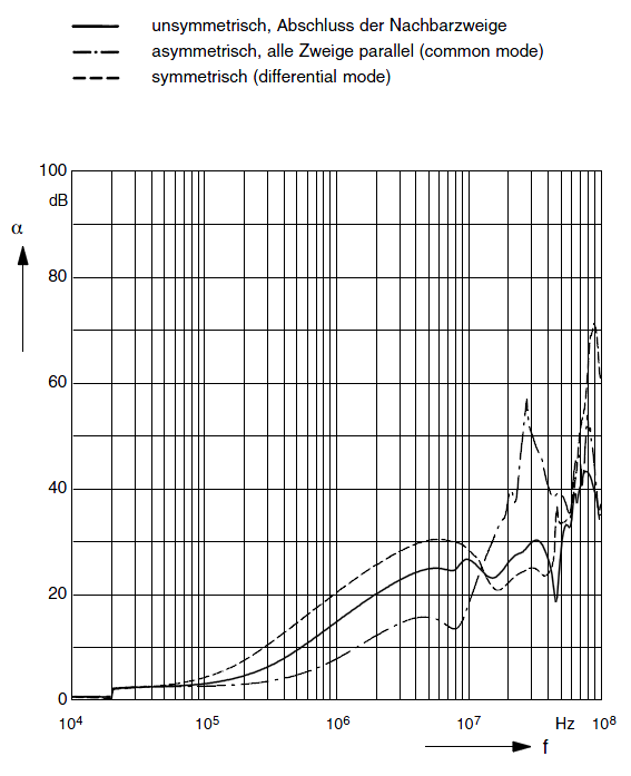

Bemessungsfrequenz  | 0 - 60 Hz  | 0 – 60 Hz  | |||
Prüfspannung Leitung / Leitung für 2 s  | 1770 V DC  | 1770 V DC  | |||
Prüfspannung Leitungen / Gehäuse für 2 s  | 2700 V DC  | 2700 V DC  | |||
Bemessungstemperatur  | 50 °C  | 50 °C  | |||
Induktivität  | 0,2 mH  | 0,12 mH  | |||
Dauerlastbetrieb (S1)  | 12 A  | 25 A  | |||
Klimakategorie (IEC 60068-1)  | 25/100/21  | 25/100/21  | |||
Zulassung  | UL 1283 / UL File No. E10122  | UL 1283 / UL File No. E10122  | |||
Widerstand [typ]  | 25 mΩ  | 15 mΩ  | |||
Verlustleistung  | 5 - 25 W1)3)  | 10 -35 W2)4)  | |||
Gewicht  | 2,9 kg  | 8,5 kg  | |||
