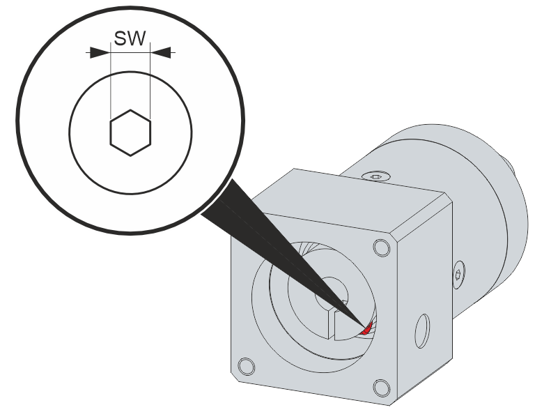

Über die folgende Tabelle erhalten Sie Informationen zu den Schraubengrößen und Anzugsdrehmomenten:
PLE-Getriebe
Qualität Klemmnabenschraube = Festigkeitsklasse 12.9 | |||||||||
Getriebe | PLE040 | PLE060 | PLE080 | PLE120 | PLE160 | ||||
Schlüsselweite SW [mm] | 2,5 | 3 | 3 | 4 | 4 | 5 | 5 | 6 | 6 |
Anzugsdrehmoment TA,K [Nm] | 2 | 4,5 | 4,5 | 9,5 | 9,5 | 16,5 | 16,5 | 40 | 40 |
WPLE-Getriebe
Getriebe | WPLE040 | WPLE060 | WPLE080 | WPLE120 | |
Schlüsselweite SW [mm] | 2,5 | 3 | 3 | 4 | 5 |
Anzugsdrehmoment TA,K [Nm] | 2 | 4,5 | 4,5 | 9,5 | 16,5 |
