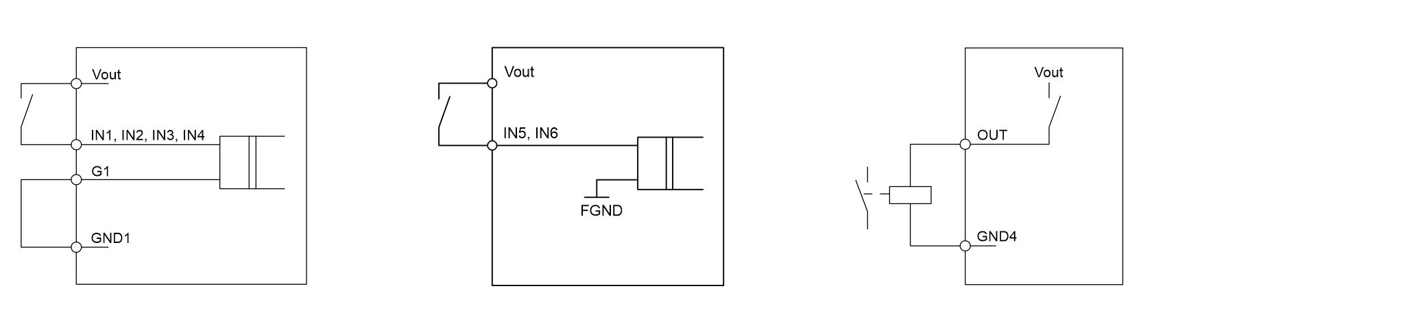

Beschaltung X03 (zweikanalig)
Hinweis
Beschädigung durch unsachgemäßen Anschluss externer 24 V
Durch den Anschluss einer externen 24-V-Spannungsversorgung an die interne 24-V-Spannungsversorgung Vout kann es zu Spannungsüberschüssen und Instabilität der internen Spannungsregelung kommen. Dies kann elektronische Bauteile und Schutzschaltungen beschädigen, Kurzschlüsse oder thermische Überhitzung auslösen und Brand‑ oder Stromschlagrisiken verursachen.
  • Interne Spannungsversorgung in keinem Fall mit einer externen Spannungsversorgung verbinden
  • Nur vom Hersteller freigegebene Einspeisepunkte verwenden
Verwendung der internen
Beschaltung X03 (zweikanalig) 1:

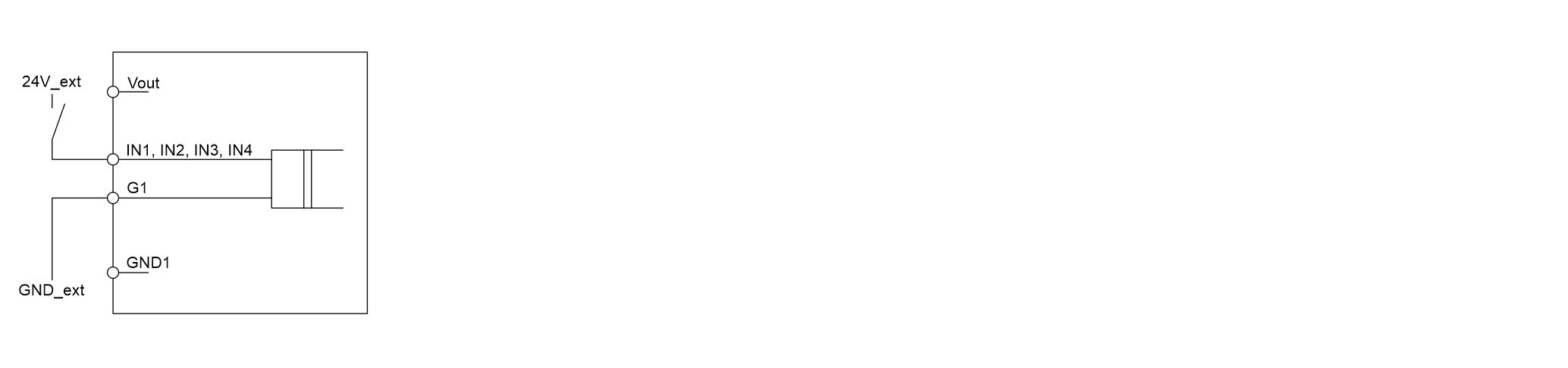

Verwendung einer externen
Beschaltung X03 (zweikanalig) 2:
