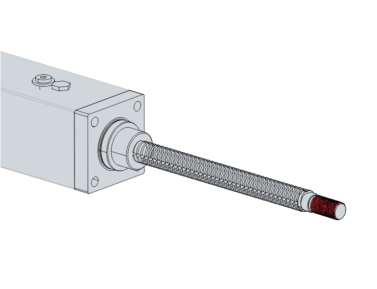

Befestigung des Spindelendes 1:
Befestigung der Applikation am Spindelende
Über das Außengewinde am Spindelende kann die Applikation mit dem Elektrozylinder verbunden werden. Die Abmessungen finden Sie in der unten stehenden Tabelle.
Die Schlüsselfläche dient ausschließlich zur Fixierung der Spindel, um ein unerwünschtes Einleiten von Drehmomenten in die Spindel durch die Montage zu vermeiden.
