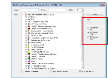

Wenn Sie sich für die manuelle „Offline“-Konfiguration entscheiden, achten Sie darauf, dass Sie beim Anfügen weiterer EtherCAT-Geräte den richtigen Ausgangs-Port wählen:
Einbinden in ein TwinCAT-Projekt 1:
Die Port-Bezeichnungen finden Sie in der Übersicht der Anschlüsse.
