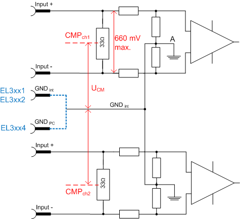

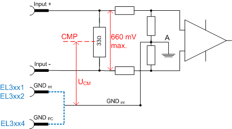

Die interne Eingangselektronik der o.g. Klemmen verfügt über folgende charakteristische Eigenschaften (s. Abb. Interne Anschlussschaltung 0/4..20 mA Eingänge):
- differenzielle Messung des Stromes, d.h. ein konkreter Potenzialbezug ist primär nicht erforderlich.
Als Systemgrenze gilt hierbei die einzelne Klemme EL30xx/EL31xx. - Strommessung über eine 33 Ω-Shunt je Kanal, daraus folgend ein maximaler Spannungsabfall von 660 mV über den Shunt
- interne Widerstandsanordnung mit GND-Punkt (A) mittig zum Shunt
Dabei ist die Auslegung der Widerstände derart symmetrisch, dass das Potenzial von (A) mittig zum Spannungsabfall über den Shunt zu liegen kommt. - dieses GND-Potenzial GNDint ist für alle in der Klemme realisierten Kanäle gemeinsam
- das gemeinsame GNDint-Potenzial (A) ist
- bei 1- und 2-kanaligen Klemmen auf einen Klemmpunkt geführt und nicht mit GNDPC (Powerkontakt) verbunden
- bei 4-kanaligen Klemmen mit GNDPC verbunden
- der Mittelpunkt der über den 33 Ω-Shunt abfallenden Spannung ist der sog. Common-Mode-Messmittelpunkt (CMP).
Die max. zulässige UCM-Spannung (common mode) laut den technischen Daten des Produkts bezieht sich auf das Potenzial zwischen dem CMP eines Kanals zum internen GND bzw. auf das Potenzial zwischen den CMP von 2 Kanälen innerhalb einer Klemme.
Sie darf die angegebene Grenze (typischerweise ±10 oder ±35 V) nicht überschreiten.
Demzufolge sind bei mehrkanaligen Messungen UCM-Vorgaben zu beachten.
Am Prinzipschaltbild einer 2-kanaligen Klemme sind die verbundenen GND-Punkte innerhalb der Klemme zu sehen (Abb. Interne Anschlussschaltung 0/4..20 mA Eingänge einer EL3xx2):
Bei allen Kanälen innerhalb der Klemme darf UCM-max nicht überschritten werden.
UCM bei 0/4..20 mA Eingängen Wenn UCM eines analogen Eingangskanals überschritten wird, kommt es zu erheblichen Fehlmessungen durch interne Ausgleichsströme. |

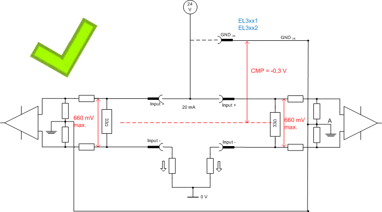

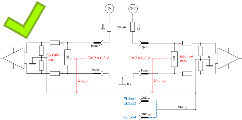

Beispiel 1
Die 2-kanalige EL3012 wird mit 2 Sensoren beschaltet, die von 5 und 24 V gespeist werden. Beide Strommessungen sind als Low-Side-Messung ausgeführt. Diese Anschlussform ist zulässig, denn CMPch1 und CMPch2 liegen jeweils bei Imax ca. 330 mV über 0 V, UCM ist somit immer < 0,5 V. Somit ist UCM < 10 V (gültig für EL30xx) eingehalten.
Wird GNDint bei den EL30x1/EL30x2 bzw. EL31x1/EL31x2 nicht extern beschaltet, kann sich das Potenzial auf GNDint nach Erfordernis einstellen, es "floatet". Allerdings ist dann mit reduzierter Messgenauigkeit zu rechnen.
